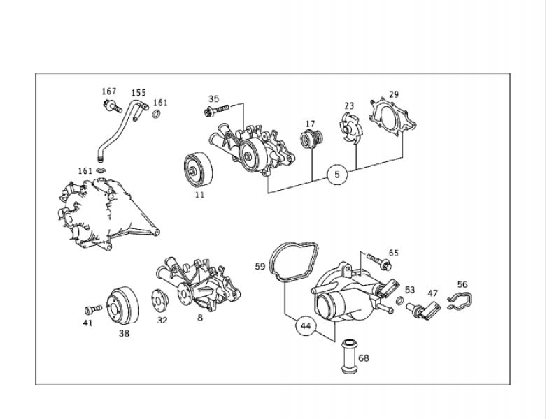

Witam,potrzebuję znaleźc nr częsci (na ryunku nr. 8 ) pompy wody do E 220 CDI rok 2000,jakoś nie umiem odczytac tego nr z epc. Z góry dzieki

To zobacz nr 5 ;)
Post: śr lis 12, 2008 1:54 pm
no tak,ale tam sa jakies dwa numery i nie moge dojsc,co jest co...trochem zielony z tym epc :oops: ;) <br>Dodano po 3 minutach.:<br> mogę równiez podać Vin w celu ułatwienia sprawy

Jeden pewnie starszy a drugi nowszy ktory zamienia ten pierwszy. No chyba ze jest fuss nota która okresla typ pompy do okreslonego numeru nadwozia auta itd.
Podaj vin to zobaczymy ;-)
EDIT:
czy sa to numery
611 200 02 01 i 611 200 12 01 ?

wdb2100062b212305

Tak jak myslalem - i jeden i drugi numer sa zamienne :)
