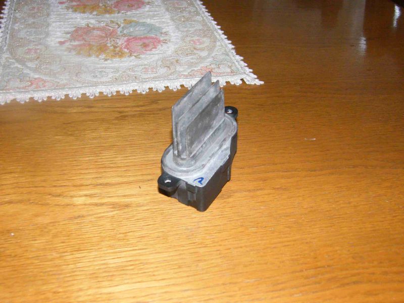

czy ktoś może powiedzieć czy to jest cześć odpowiedzialna za płynną regulację nawiewy w klimatroniku w 124 ??
http://www.w114-115.org.pl/forum/img01/ ... 73_as1.jpg

NIGDY TAKIEJ CZĘŚCI W KLIMATRONIKU NIE WIDZIAŁEM :o
Chyba nie jest problemem stwierdzić w którym kierunku idą kabelki z tej kostki? Jeżeli idą do silniczka - to jest to regulator.

:lol: i problem że tak powiem rozwiązany...suma sumarum okazało się że wszystkiemu winne jakieś spięcie w instalacji elektycznej nawiewów, a dokładniej pisząć spięcie do masy bo wszystkim steruje masa...tak czy inaczej juz po problemie 8)...koszty niewielkie...dzięki wszystkim za posty w temacie.pozdrowienia
