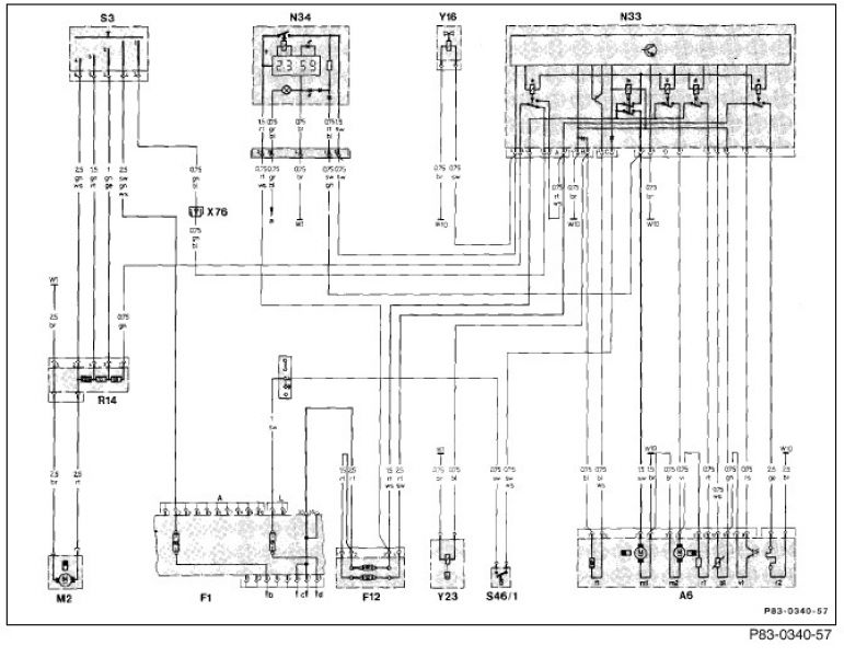

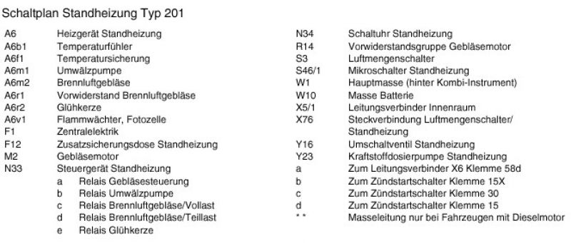

Znalazłem tylko taki schemacik do W201
O co chodzi z tym tempmaticem? jak to wygląda? Czy to coś takiego jak klimatisierungautomatik w W124/ 126? czyli klaisze sterujące i jedno pokrętło do ustawienia temperatury?

Dzięki za schemacik - to niestety jest do wersji bez tempmatica z zaworkiem upuszczającym podciśnienie.
Faktycznie może podobnie jest w 124 - ja niestety nie mam WISa jeśli jakaś dobra dusza mogła by wkleić schemacik ogrzewania razem z tempmatic o ile takowy się gdzieś znajduje.

Dzięki za schematy klimy niestety nie ma w nich tego czego szukam. Jakby co to znalazłem cały manual do tempmatic do W201. I tam też tego nie ma.
Więc albo pozostaje ten zaworek obejściowy aby zagwarantować sobie włączenie obiegu po odpaleniu webasto albo poeksperymentuję ze sterowaniem zaworków. Sterownik podciśnienia jest w 4 dokumencie z tego rara. 11.1 zaworek otwierający obieg (a tak naprawdę umożliwiający otwarcie obiegu - zasilany cały czas po włączeniu zapłonu) i 11.5 zaworek zamykający obieg.
Tak więc powinno się zasilnić zaworek 11.1 będąc pewnym, że 11.5 pozostanie nie zasilony. W ten sposób mamy pewność otwarcia obiegu nagrzewnicy. Niestety kombinuję ale chcę się pozbyć koniecznosci montowania dodatkowego zaworka bocznikującegooznaczonego Y16 na wklejonym schemacie.
