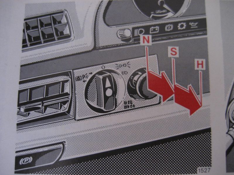

Pod zlym kodem popatrzylem ;).Jest kod 215, ja patrzylem pod 489, ale czy to nie jest jakas wczesniejsza wersja systemu ADS? Bo tutaj chyba nie ma mozliwosci regulacji wysokosci zawieszenia jak w W201.
Post: wt gru 16, 2008 12:11 pm
beet pisze:
ADS II generacji już miał możliwość obniżania zawieszenia. Od 96 roku.
Post: wt gru 16, 2008 5:02 pm
Ale zamotali.
Na pewno od '96?
Co innego nivomat na tył, który podniesie trzy osoby na kanapie, a co innego HPF na 4 koła tylko dla długich V-ósemek, który klęka automatycznie pow. jakiejś prędkości i usztywnia/zmiękcza zawias.
