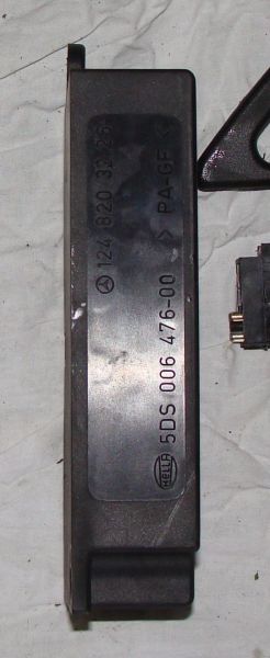

witam,
gdzie znajduje sie w W124 T 96r.modul komfortu?i jak to wyglada by ulatwic poszukiwania? podejrzewam, ze to ustrojstwo "kradnie" mi prad i chce to odlaczyc. :-?

Jesli tam gdzie w sedanie, to pod siedziskiem tylnej kanapy po lewej stronie.
A tak wyglada:

dziaki wam za rady!faktycznie jest tam gdzie pisaliscie tylko sie tam dobrac w T to katastrofa. :roll:
przyznam sie ze sie nie popisali chlopaki w Stuttgartcie, bo mogli jakas klapke albo jakis otwor tam zrobic.trzeba zdemontowac listwe progowa i mocna wyciagnac wykladzine by tam w ogole reke wsadzic [szalone]
by sie calkiem do tego dostac to trzeba chyba pol fury rozebrac :evil:
