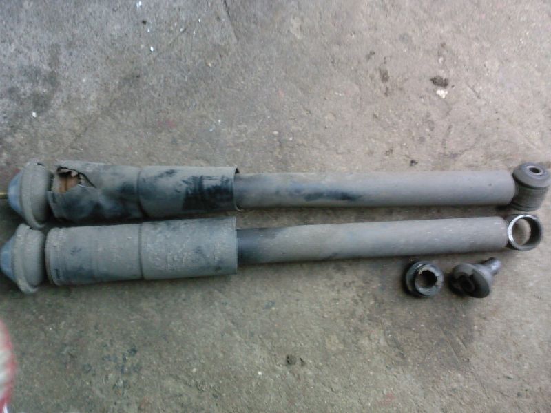

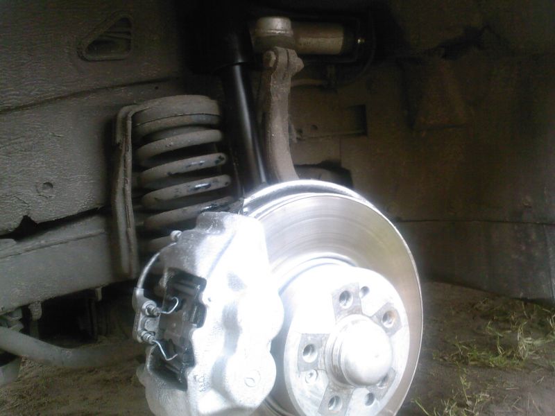

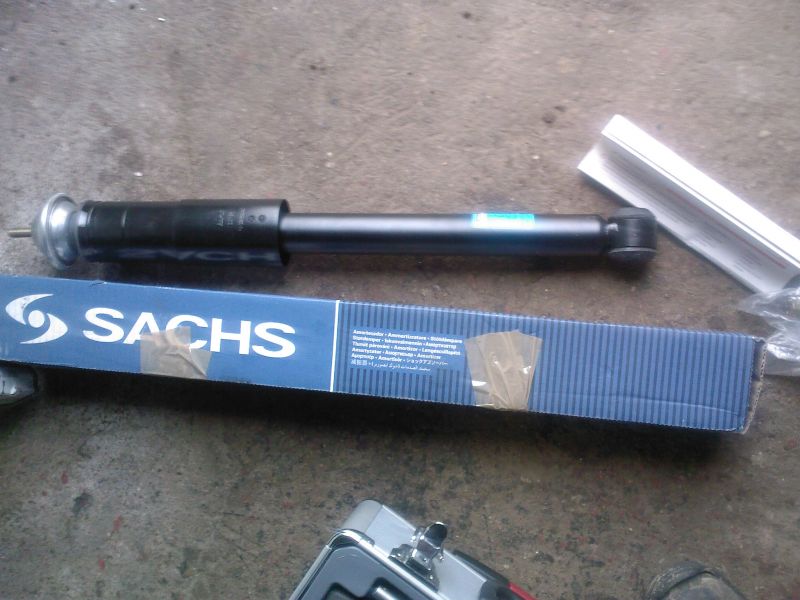

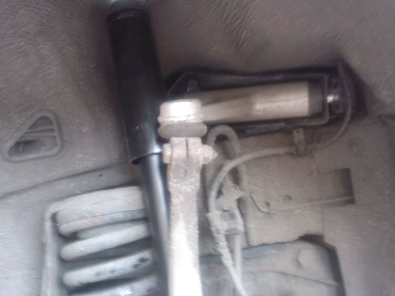

Przed świętami sprawiłem prezent Cl-owi, w postaci nowych amortyzatorów przednich Sachsa, klocków hamulcowych i górnego przedniego wachacza
Jak widać wizualnie amortyzatory nie nadawały się do użytku
