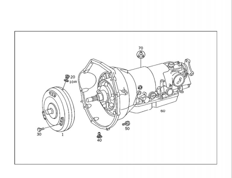

Jedynka na schemacie to konwerter.On zostaje na silniku przykręcony do koła zamachowego.Kiedy zobaczysz tuleję na nim to będziesz wiedział jak to poskładać.
