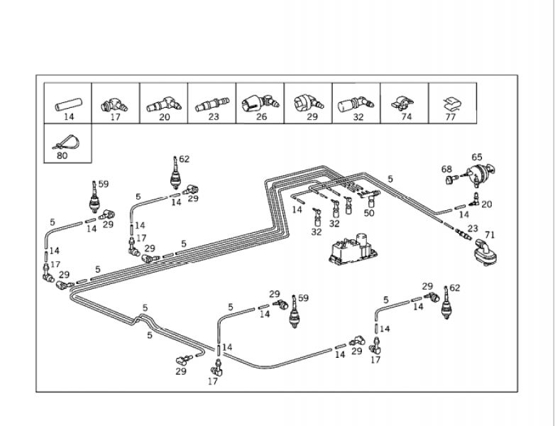

Ok, ale dzieki za info ;) A tak wogole, slyszalem Panowie, ze tutaj caly ten system ryglowania jest hydrauliczny, tzn. do zamkow doprowadzone sa przewody ze sprezonym powietrzem i to ono wlasnie porusza ryglami. Prawda to? Bo jesli tak to moze po prostu gdzies mi taki przewodzik sie zsunął...?

Bartx pisze:
Jeżeli jakiś układ działa z wykorzystaniem powietrza - to jest to układ PNEUMATYCZNY a nie hydrauliczny
Bartx pisze:
Raczej na to nie licz: jakby spadł, to cały układ ulegnie rozszczelnieniu. Przestanie wtedy działać całkowicie (lub częściowo)lub nastąpi znaczne opóźnienie jego działania.
Poniżej masz obrazek układu blokującego.
"71" blokuje zamek bagażnika
http://www.w114-115.org.pl/forum/img01/ ... tralny.jpg
