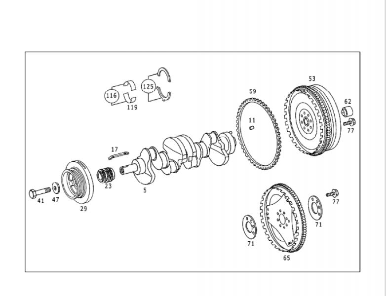

No więc sprawa wygląda tak, że wtrysków wodą nie polewałem, bo nie chcialo mi sie wody targać do garażu. Ale popytałem, pogadałem i niby jak wtrysk jest nieszczelny to wokół będzie brudno - spalinki z olejem itp. U mnie czysto.
Teraz już słychac po odłączeniu paska, że dzwięk (świerszczyk) dochodzi z okoloic numeru 29 :
Teraz pytanie do posiadaczy kryształowej kuli - co tam może zgrzytać - jakieś łożysko sie tam kryje czy co ?!
Z góry powiem, że w aso powiedzieli: "panie - przewrażliwiony pan jesteś ... jeździj pan dalej"
