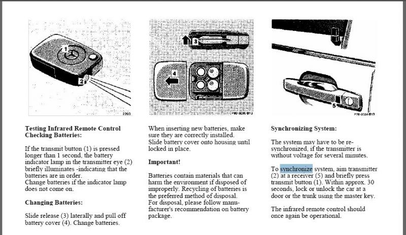

Posiadam pilota na podczerwień identyczny z moim oryginalnym tylko od w210, a więc okular, czy zaprogramuje się do mojego W-140 bez problemu?
Jak to programować, bo podobno były dwa sposoby programowania pilotów do okulara?
Czytałem, że należy kliknąć dwa razy na czytnik i przekręcić stacyjkę na pozycje I, albo odpalić?
Jak dokładnie wygląda ta procedura?

Post: pt gru 05, 2008 1:19 pm
Posty: 240
Chyba sie nie uciesza zlodzieje.
Bo podana nizej procedura w zaden sposob nie jest do zlapania. Trzeba miec i pilota i klucz (obie rzeczy) aby to zrobic. Wlasciwie podobna do tej opowiesci z uruchomieniem, tylko zamiast uruchomienia jest otworzenie drzwi kluczem.
Wyciag z instrukcji do W140 (z pierwszych lat - gdy bylo infrared).
http://www.w114-115.org.pl/forum/img01/ ... resync.jpg
