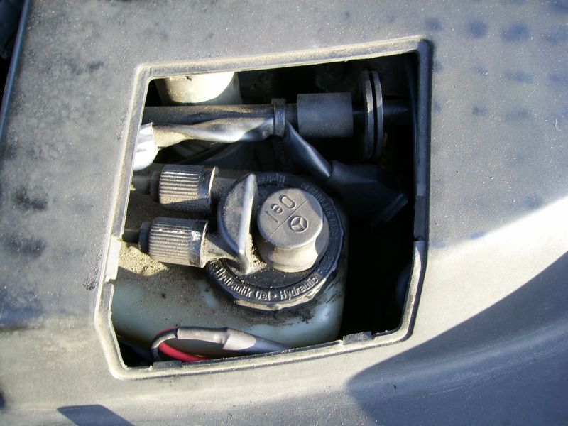

Podczas kontroli płynów ustrojowych :) mojej Mercedes napotkałem na niski stan "czegoś tam" w tym zbiorniku.
I teraz pytanko może banalne ale jest:
Czego tam dolać i do czego jest ten układ jak sądzę hydrauliczny?
A wygląda to tak (mieści sie po prawej stronie auta z przodu)

sniechu19 pisze:
Czego tam dolać
olej hydrauliczny ZHM <br>Dodano po 28 sekundach.:<br>
sniechu19 pisze:
do nivo lub ASD

ASD lub NIVO albo oba jednoczesnie:)

Opis koniecznego oleju jest na bocznej ścianie zbiornika (naklejka)
Zobaczysz jak zdejmiesz osłonę.

dzięki Panowie za odpowiedź :) dolałem i śmigam spokojnie :)

dolałeś jakiego oleju/?tez sie zastanawiam co tam wlac

qwedsa123 pisze:
Przeciez wyzej jest napisane jaki rodzaj oleju.. np. ten KLIK
