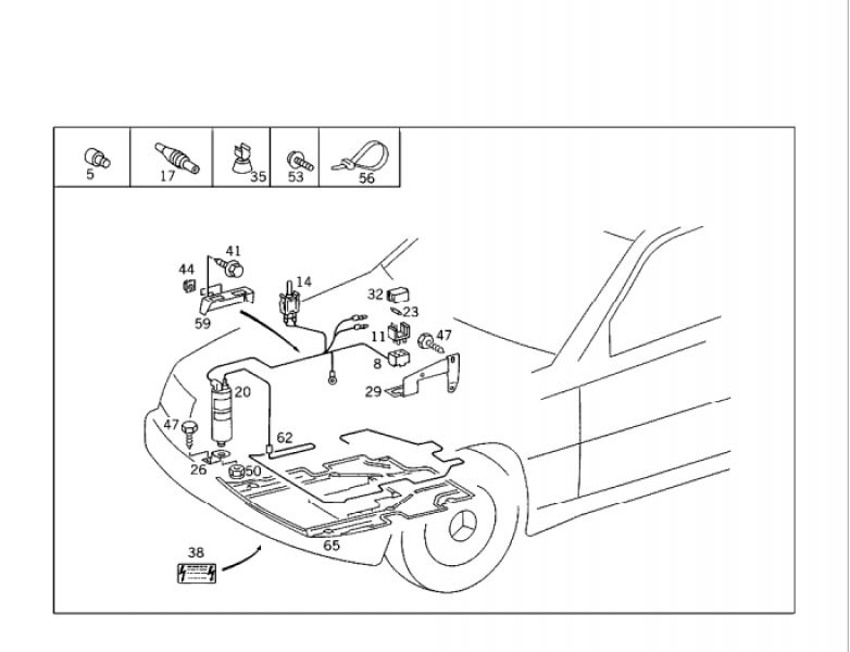

Czy ktoś z Szanownych orientuje się, czy osłony różniły się, a jeśli tak to w jaki sposób w zależności od wersji silnikowej? Może jakiś szkic, zdjęcie, numer oryginału?
Mam ułamane przednie mocowania tej osłony i jak przywieje na autostradzie wmordewind, to zawiewa mi pod osłonę, która wpada w takie vibratio, że nie da się tego wytrzymać.

szkicu jako tako nie mam,ale inne sa w benzynowach i inne w dieslach.Dieslowskie sa o wiele wieksze bo zachodza az po skrzynie.wprawdzie nowa oryginalna troche kosztuje,ale odradzalbym stanowczo od tych nieoryginalnych.wywalone pieniadze w bloto.

Jedna pod skrzynie około 600zł ASO, druga pod silnik około 600zł ASO.
Diesle i benzyny mają inne.
Post: wt lis 25, 2008 4:29 pm
Posty: 2233
TUTAJ masz numerki. Ceny mniej wiecej tak jak napisal THC.

Mam 250TD z oryginalnym hakiem Oris i w jednej z bocznych osłon silnika (tych pomiędzy podłużnicami a dolną osłoną silnika) znajduje się kratka wentylacyjna, owa krata jest uchylana w zależności od temperatury wewnątrz komory silnika, zastanawiam się jak działa to ustrojstwo ;)
Dla ciekawostki - 6-cylindrowe diesle miały te kratki po obu stronach natomiast 200D / 250D tylko po jednej :roll:
Co do osłon pod silnikiem / skrzynią biegów -oryginalne osłony posiadają wygłuszenie którego próżno szukać w podróbkach. Podobnie sprawa wygląda jeżeli chodzi o ich podatność na uszkodzenia i dopasowanie - są po prostu kosmicznie lepsze [zlosnik] Polecam oryginał, choćby używaną, tylko niestety większość ma wygłuszenia w większym lub mniejszym stopniu zdewastowane.

Potwierdzam, fabryczne wygłuszenie (osłona przed brudem i poprawiacz aerodynamiki podowzia w jednym) jest wykonane z laminatu szklano-epoksydowego, jest sztywne i trzyma wymiar.
Osłony różniły się też w zależności od rynku zbytu - np. w wersji USA można znaleźć kompletną kapsułę (łącznie z boczkami) zamykającą silnik ze skrzynią w samochodzie benzynowym - co zwykle spotykane jest tylko w dizlach.

Poniżej zamieszczam trochę materiałów poglądowych.

Jest taki smieszny maly termostacik, ktory pociaga dzwigienke do gory i otwiera klapke, sprawdzilem u siebie, jednak jest tak jak ma byc ;)
