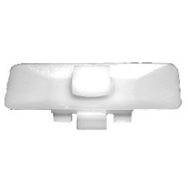

Witam, szukałem na forum ale nic konkretnego nie znalazłem, więc mam problem taki ze potrzebuje spinek szerokiej listwy drzwi (124 coupe) idą tam dwie linie spinek, jedna linia dolna(do której to spinki posiadam zarówno na listwie jak i na drzwiach) oraz linia górna spinek. Nie posiadam ani jednej spinki górnej linii , zarówno na drzwiach jak i na listwie, w drzwiach mam jedynie otwory na te spinki, wyglądają one jak by sie tam coś wsuwało. Może ktoś, mi podać link do zdjęcia , lub samo zdjęcie tych spinek tej górnej linii???

Popatrz na te aukcje.
http://www.allegro.pl/item523946541_spi ... czerw.html
http://www.allegro.pl/item523946063_spi ... _duza.html
http://www.allegro.pl/item523947454_spi ... _mala.html
Pozdrawiam.

Te podróbki nie mają blaszek a o dziwo trzymają lepiej niż oryginały.

spinki skompletowałem lecz mam problem ze znalezieniem spinek z dolnej części szerokiej listwy. Mam jeszcze pytanie, czy szeroka listwa jest zaczepiana jedynie na samych tych spinkach, czy może uszczelnia się ją jakoś dodatkowo na krawędziach jakimś specyfikiem, aby syf pod nia się nie dostawał??Jak to z tym jest???

Na krawędziach się jej nie uszczelnia, ale w oryginale jest miedzy listwą a blachą taka piankowa mata.
Dolne spinki od strony zawiasów przykręca się śrubką od wewnątrz drzwi.
