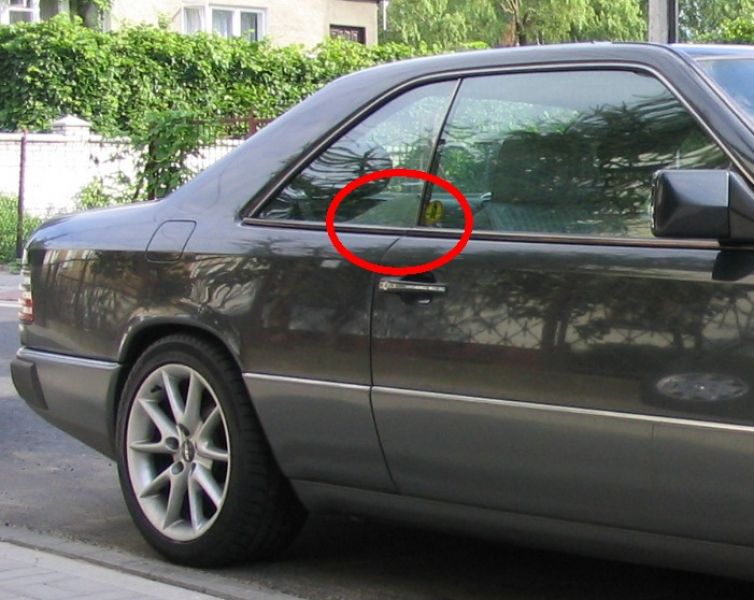

Pare lat temu, na forum ktos opisywal, ze wymienial wyblakly od slonca boczek na nowy kupiony za "paciaki" w ASO. Niestety wyszukiwarka nie wypluła własciwej odpowiedzi.
Chcialbym postapic tak samo, ale nie wiem jak sie zabrac do demontazu.
Poratuje ktos swoja wiedza?
Chodzi o boczek maskujacy przy pasach (od str. szyby)-jak na focie.

Ja wymieniałem te boczki. Kupiłem je w ASO za ok. 70zł za sztukę. Występuje L i P. Żeby je wymienić trzeba rozebrać cały boczek.
Napisze po krótce, a dokładniejszy opis będzie w archiwum:
demontowałem tylne siedzisko, odkręcałem korbkę, podłokietnik.
Pod siedziskiem i podłokietnikiem są śruby, aha ściągałem uszczelki progowe -tzn, te z karoserii. Następnie cały boczek odchylałem do siebie a później lekko do przodu i wychodził.
Boczki, które chcesz wymienić na małych plastikowych wypustkach przyczepione do srebrnej listewki która jest przymocowana do karoserii.

Najlepiej przy okazji zaopatrz się w ASO w metalowe spinki które przy szybie trzymaja ten boczek często lubią puszczać i boczek nie przylega do tej listewki przy szybie

Nie spodziewalem sie przy tym tyle roboty.
A boczki chce wymienic bo i kolor wyblakly i odstaja (przerwa sie zrobila)
