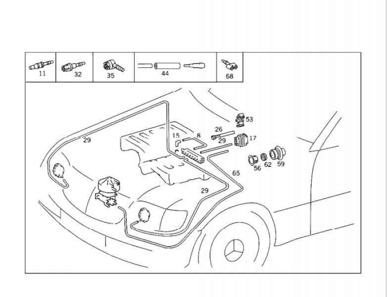

Postanowiłem się zabrać za niedziałającą regulację wysokości a raczej kąta pochylenia klosza wewnętrznego lamp. No nie działa i już :(
Po rozkręceniu i dotarciu do przełącznika stwierdzam iż mam 2-przewodową regulację (są też 3 z tego co wyczytałem na forum)
Śledząc przewody stwierdzam że dojście od lamp do przełącznika jest i nie jest zapchane czy coś tam. Ale po odpaleniu auta na przewodzie dolotowym do włącznika (fioletowy) nie ma ani pod ani nadciśnienia. :(
I teraz pytanie gdzie szukać wpięcia tego przewodu? (nie chce rozkręcać całego kokpitu idąc drogą tego przewodu)
I co może być przyczyną że nie doprowadza pod albo nad ciśnienia?

Ja co prawda nie w 140,ale w zwykłym 123 doszedłem w prosty sposób dokąd biegną wężyki od regulacji.
Jedna osoba rusza przy kokpicie ,a druga obserwuje pod maską, który to przewód, jak nie tak, to wprowadź w jeden żyłkę i pod maska powinne być zawory jakby zwrotne , po odpięciu pokaże Ci się żyłka.
w 123 powietrze do tej regulacji biegnie wprost z dolotu, poprzez takie żółte zaworki.U mnie okazał się jeden uszkodzony.
Oczywiście w 140 może być to całkiem inaczej rozwiązane,ale moze akurat to jakis trop.

Po prostu przy wyłączonym aucie dmuchnij w ten przewód. I słuchaj, gdzie słychać wydostające się powietrze, a druga osoba niech słucha w tym samym czasie w komorze silnika.
I zassij jeszcze z przewodu idącego do reflektorów powietrze. Możliwe, że uszkodzenie jest gdzieś w reflektorach i ktoś po prostu odłączył wężyk.

Nawet jak ktoś nie wie, to od tego ma EPC.
Listwa rozdzielająca jest pod nogami pasażera.
Trzeba uważać, bo pod niektórymi końcówkami są automatyczne zaworki, zamykające króciec w momencie odłączenia przewodu od listwy.(żeby podciśnienie nie uciekało) Czasami wystarczy docisnąć niedziałający przewód do listwy i podciśnienie się pojawia.

Gerri było tak jak napisałeś docisnąłem przewód do rozdzielacza i działa :)) wielkie dzięki.
