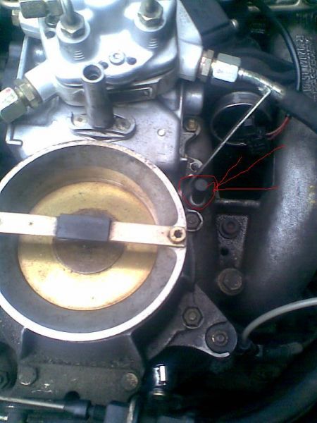

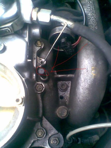

THC Moze wiesz co tutaj powinno byc?? czy tutaj nie brakuje weżyka podcisnienia???Założona jest gumowa zaslepka i to do tego zaduża.Jak ją sciągam to zasysa przez to powietrze.Mam caly czas problemy z pracą silnika gdzieś ciągnie lewe powietrze,weże dolotowe sprawdzone .Może ktos ma MB 124 2litry benz bez gazu.
http://www.w114-115.org.pl/forum/img01/ ... trysk2.jpg
tp://www.w114-115.org.pl/forum/img01/1233506395_5.jpg http://www.w114-115.org.pl/forum/img01/ ... trysk4.jpg

odpowiedz z w osobnym temacie
