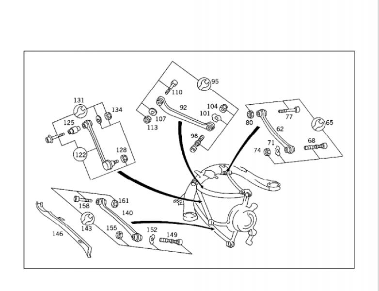

Byłem u mechanika i mówił ze muszę wymienić tez jeden z wahaczy z tylu.
Jest ich bodajże 8?. Nie wiem jak sie nazywa ale wiem że jest on przymocowany do części lewego tylnego koła od góry...? hmm... <br>Dodano po 5 minutach.:<br> Może ktoś z was dysponuje rysunkiem tychże wahaczy lub tylnego zawieszenia?
Byłoby mi o wiele łatwiej ponieważ marna ze mnie złota rączka:)

Wachacze są dostępne ba allegro w zamiennikach - wszystkie 6, kiedyś kiedy ja zmieniałem było tylko ASO. Sprężyn jest parę rodzaji w zależności od motoru, nie kupój uniwersalnych, w ASO sprawdzą ci po vinie i dadzą numer, takich musisz szukać jeśli zależy Ci na komforcie.

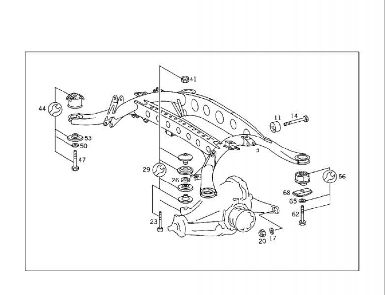

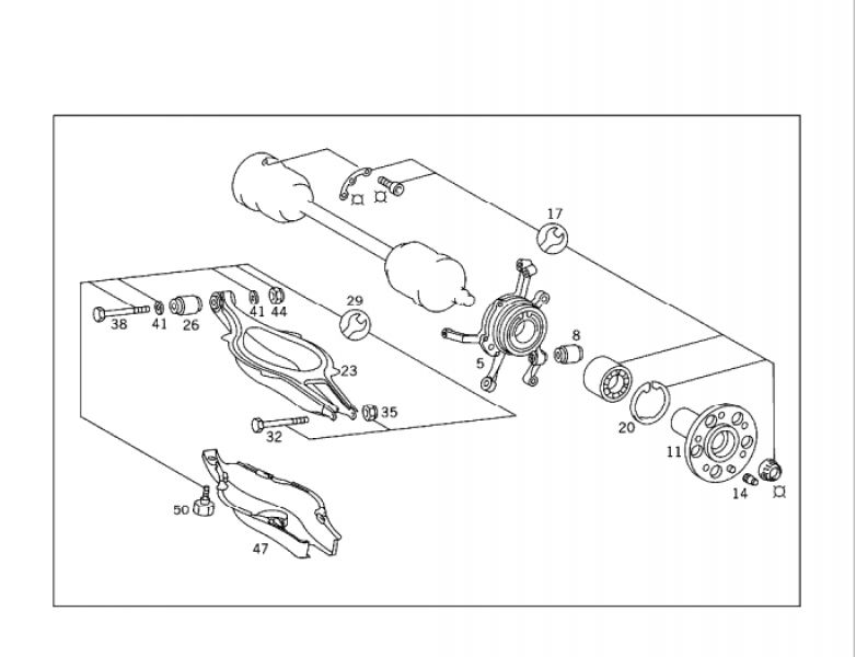

Może Ci to pomoże.
