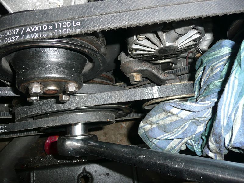

Witam, odezwała mi się rolka paska od kompresora klimy, chciałem zdjąć tą rolkę, ale nie mogę znaleźć śrub napinających ten pasek (podobnie jak pasek pompy powietrza dla spalin) i tu mam pytanie czy naciąg obu pasków jest od spodu?
Spodziewam się że w tej rolce wystarczy wymiana łożyska -właściwie po to ją chcę zdjąć aby sprawdzić numer -chyba że Ktoś może przerabiał ten problem i zna?

Janfocus pisze:
A nie próbowałeś poluzować tej śruby co widać po prawej stronie na zdjęciu? Tym luzujesz ten pasek.
Chyba, że nie rozumiem o co Ci chodzi.
Tak, do naciągu pompy powietrza dostęp jest od spodu.

zegarek pisze:
Dokładnie. Tuż przy rolce jest takie miejsce (widac na zdjęciu) gdzie wchodzi płaski klucz (17 chyba ale mogę się mylić). Poluzować śrubę a następnie za pomocą tego płaskiego klucza napiąć rolką pasek i dokręcić śrubę.

zegarek pisze:
Cytat:
Dzięki, za info -przyznaję że nie próbowałem tej śruby, bo obawiałem się że może być na wieloklinie to ramie i wolałem nie ruszać mocowania rolki bez zluzowania paska aby nie wyłamać czegoś... Ale skoro to jest właśnie element który napina to już wszystko wiem :)
Dziękuję i pozdrawiam

dziś pogrzebałem, rolka ma numer 1161300460, zaś łożysko 203 KRR AH14 firmy INA -pobieżne rozeznanie daje do myślenia że nie będzie łatwo z tym łożyskiem, głównie ze względu na AH14 -domyślam się że to oznaczenie uszczelniaczy...
