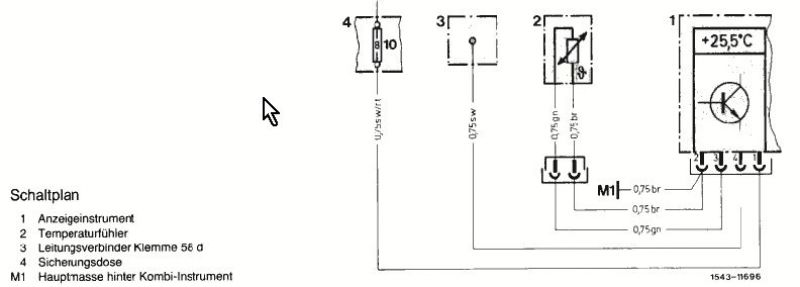

Szukam opisu pinów wskaźnika temperatury zewnętrznej z zegarów - czarny płaski moduł z wyświetlaczem, z tyłu kostka na 4 piny. Mam wprawdzie pewne podejrzenia, ale wolałbym coś pewnego, żeby nie zdymić.

http://www.w114-115.org.pl/forum/viewto ... =termometr
W tym temacie masz jakiś schemat może się przyda :)

Niestety, to do W124 - troche nowsze. Ja mam cztery piny i podejrzewam, że będzie to: masa, zasilanie, podświetlenie i czujnik (pewnie drugim końcem zwarty do masy). Ale szukam konkretów, bo nie chcę ryzykować.

Moze to pomoze:
124 E220 coupe 96'FOTO
MB artykuły prasowe cz1
MB artykuły prasowe cz2

Dokładnie to!
PS. Nie chwaląc się, tak samo rozpisałem piny. Ale to były tylko moje przepuszczenia, teraz już poparte.
Dziękuję.
Jeszcze jakby ktoś wiedział, jakiej wartości jest tam czujnik i jakiej charakterystyki (PTC, NTC)?

Schemat i przepis zastąpienia czujnika są również na forum
www.mb.org.pl
Mała podpowiedź: w szukajkę wpisz "termistor"

Dzięki :garri. Prześledziłem to forum z hasłem "termistor", ale wyrzucało mi tylko sprawy związane z modelem W124, a to trochę za nowe jak dla mnie. Więc albo tam nie ma tego, co akurat potrzebuję labo ja nie potrafię szukać*. Więc gdybyś mógł mnie wspomóc jakimś konkretniejszym namiarem...

Czujniki mają te same parametry.
Wyświetlacze w starszych 124 miały te same wyprowadzenia i właśnie wtyczki czteropinowe.
