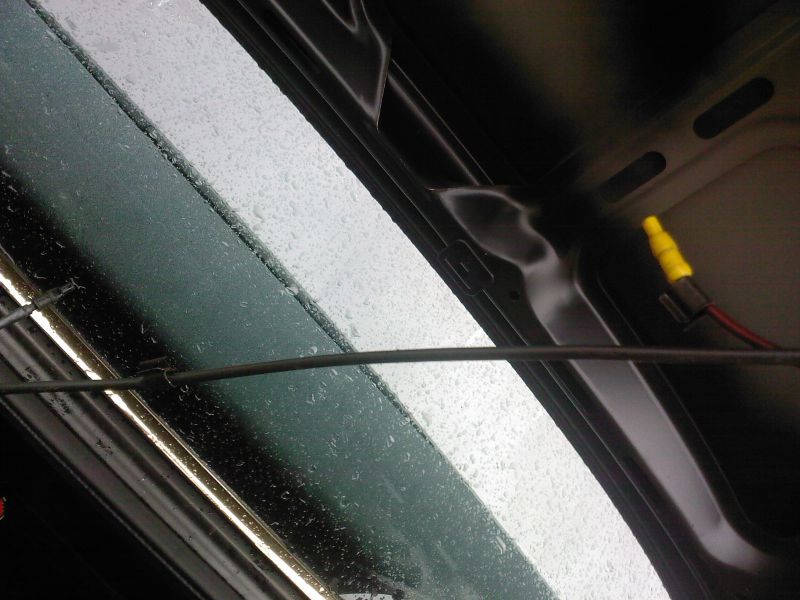

W moim nowym nabytku nie działa dociąganie klapy bagażnika, dociąganie drzwi działa należycie.

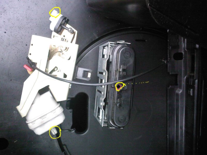

po zdjęciu okładziny klapy bagażnika, podciśnienia nie były podłączone, idą tam dwa podciśnienia czarny i czerwony, nie działa również ten wychodzący uchwyt między podświetleniam tablicy, też nie był podłączony, oraz był tam też taki krótki przewód z dwoma wejsciami, na zdjęciu zaznaczyłem wejscia na podciśnienia, oraz widać ten krótki przewód
A to są te dwa niepodłączone podciśnienia

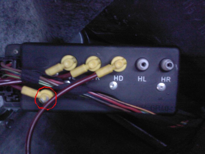

Czarny przewód podłączony jest do pompki od centralnego zamka, a czerwony do pompy do dociągania drzwi, w tym miejscu zaznaczonym na foto

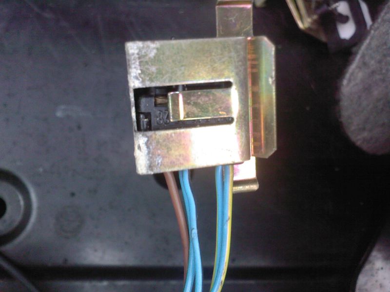

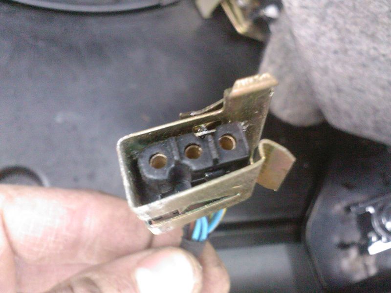

A w dolnym pasie tam gdzie jest zamek od klapy , z boku jest nie podłączona taka wtyczka

A czy ktoś wie do której wtyczki w pompie od dociagania, powinna być podłączona klapa bagażnika?
Pozdrawiam Mati.
W140 S500 Coupe 94r.
Częśći do W140
Post: wt gru 02, 2008 12:20 am
Posty: 3156
Lokalizacja: prawie Poznań
mati124 coupe pisze:
A nie czasami HD, nie widzę dokładnie, ale czy tam są napisy VL VR? Jeżeli tak to ja wnioskuję że VL VH i HL HR to są drzwi a HD to jest klapa.

Pisze o tym czarnym który idzie razem z przewodem czerwonym do klapy,
Pozatym jest jeszcze jeden czarny przewód który jest krótki i z dwóch stron ma wejscia
Pozdrawiam Mati.
Częśći do W140
Post: wt mar 03, 2009 9:24 pm
z tego co pamiętam to czarny ma chyba trójnik, wchodzi do mechanizmu zamka, ten mniejszej części oraz do wysuwanej rączki.
Post: wt mar 03, 2009 9:26 pm
Posty: 1380
Lokalizacja: Goleniów
Dzięki
Własnie o to mi chodziło, nie byłem pewien bo nie było u mnie trójnika,
