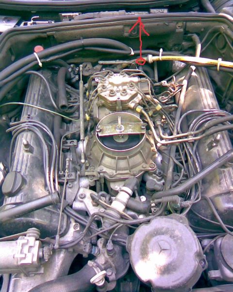

witam,
mam problem z moim mecenasem...otoz pompa paliwa dziala lecz jak podlaczylem zarowke pod przewody pompy paliwa niepokazuja swiatla czyli niedziala instalacja do pompy paliwa...co jest nie tak???
nawet nie wiem gdzie znajduje sie przekaznik pompy paliwa:(
PROSZE O POMOC jestem nowym wlascicielem MB
ma zainstalowane LPG jestem przeciwnikiem ale takiego kupilem
czytalem jeden post na temat ze trzeba zewrzec styki przekaznika ale ja niemam pojecia jak to zrobic...Bede wdzieczny za pomoc.POZDRAWIAM wszystkich milosnikow MB

przekaźnik pompy paliwa powinien być tu:

Na wieczku ma napis KPR

Co do styków pompy paliwa to poszukaj w starych postach na forum - tam było co z czym zewrzeć.
Ja bym tez sprawdził wiązkę elektryczną gazu. Może przełącznik gaz/ benzyna (który odcina pompe) nawalił lub jego przewody.

Przekaźnik pompy paliwa KPR działa około jednej sekundy po włączeniu
stacyjki,a później gdy wykryje obroty silnika.Sprawdzenie pompy na postoju
to zwarcie gniazd w podstawce przekaźnika bez stacyjki 87 i 30
ze stacyjką 87 i 15.Warto pamiętać w razie awarii tego przekaźnika można
zewrzeć styki i kontynuować jazdę.
