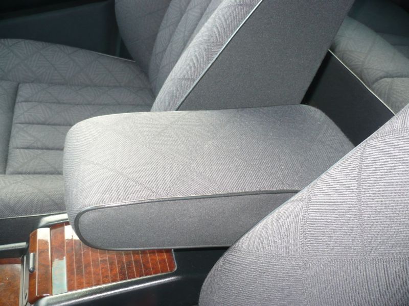

Jak go zdemontować?

Odsuwasz tą żaluzję i na spodzie schowka w kierunku do konsoli biegów powinny być dwa wkręty. Wykręcasz je i ciągniesz od strony konsoli w górę. Z tyłu tego schowka są jeszcze dwa plastikowe zaczepy, więc nie popsuj. Jeśli nikt tam nie zrobił rzeźby powinna wyjść.
Pozdrawiam.

Dziękuje bardzo!
