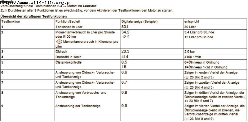

noc pisze:
Na zgaszonym silniku ma pokazywać 0 i kropka.To test układu.Zadziała po uruchomieniu.
Ale test wykonałem na pracującym silniku. Dlaczego więc test pokazuje ciśnienie 3.1 bar a poziom oleju 0 [szalone]
Post: wt mar 17, 2009 6:39 pm
Rejestracja: sob lut 07, 2009 3:29 pm
Posty: 87
Wszystko jest w porządku.
http://www.w114-115.org.pl/forum/img01/ ... znika1.jpg
Jak widzisz 0 w polu 5 to stan oleju OK.
