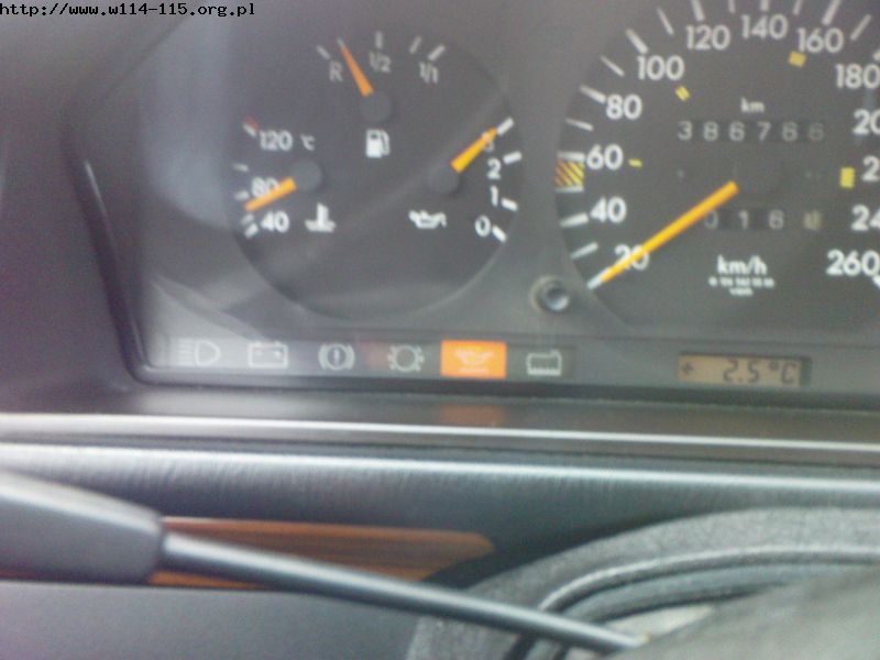

Witam w tym dziale jeszcze nie pisałem niedawno kupiłem mojemu najmłodszemu bratu S124 300te 24v i na wstępie kilka pytań.
Od czego jest ta kontrolka od oleju w silniku czy skrzyni pali się na pomarańczowo wiec nie wiem od czego może być jest to może głupie pytanie ale jest to nasze pierwsze w124 i wszystko jest dla nas nowe
Po przekręceniu kluczyka wskazówka ciś oleju idzie na 3 mimo że silnik nie pracuje sprawdziłem czujnik nawet po odłączeniu przewodu nadal jest na 3.

1. Kontrolka ilości oleju - sprawdź ile jest na bagnecie
2. Co do cisnienia na 3.. czyżby się "coś" zwierało?

M100 pisze:
Jest to kontrolka poziomu oleju w silniku. Sprawdź poziom na bagnecie i jeśli jest między połową między min. i maks. lub wyżej to szukaj przyczyny w czujniku poziomu oleju lub połączeniach przewodów. Czujnik poziomu oleju znajduje się z lewej strony silnika nad miską oleju.

Olej w silniku jest w skrzyni trochę brakuje ale i tak wszystkie są do wymiany, poprzedni właściciel Włoch dbał o swoje auto, pan od którego kupiłem już nie ale dobrze dla auta że długo go nie posiadał.

Seweryn pisze:
Czujnik poziomu oleju znajduje się z lewej strony silnika nad miską oleju..
Jest w bocznej ścianie miski. <br>Dodano po 2 minutach.:<br>
M100 pisze:
Błąd w rozumowaniu: przerwanie kabelka, brak połączenia wewnątrz czujnika - powoduje wskazanie max po włączeniu zapłonu.
Jeżeli włączysz zapłon i zewrzesz kabelek do masy - wskazanie powinno spaść na zero.
