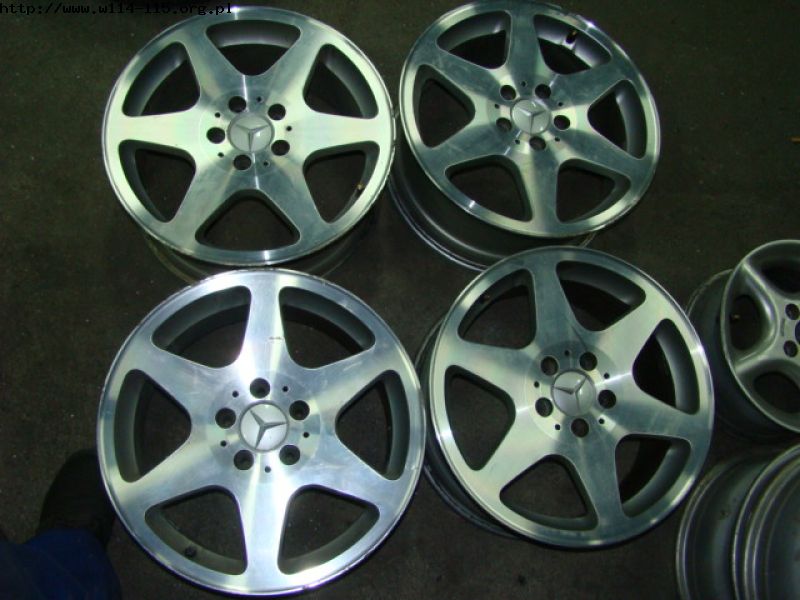

W końcu tuleje kopiłem takie jakie są fabrycznie zakładane do merców ale przy okazji wychodzą jeszcze pierdoły takie jak vacum pompa napęd pompy wtryskowej no to jeszcze ślizg i łańcuch ściana przednia napinacz itd ale już została tylko uszczelka pod głowice do kupienia dzis po nią jade. Ale nowe felgi już kupiłem :) takie jak byly w e500 i 190 2.3 16v troche sie boje jazdy na 17 ale trudnoObrazek
