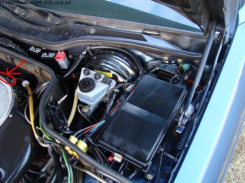

A Ktos ma może fotkę które i gdzie to cudo/cięgno jest?
Tu widać rozpięty koniec linki. za tą czerwoną gumową osłonką jest śruba regulacyjna (na której opiera się pancerz)
[img][img]http://www.w114-115.org.pl/forum/img01/1214468031_IMG_0005.jpg[/img]

Kit Ja to reguluje tym cięgnem rozsuwanym co zaznaczyłem na fotce, a nie bezpośrednio na lince. Do tego chyba to jest?

zegarek pisze:
Dokładnie. W M117 reguluje się to tym cięgnem, a przy pancerzu linki nie ma żadnej śruby regulacyjnej. Niektóre silniki jednak ją posiadają np. M103.
Sorry za wprowadzanie w błąd (dawno nie działałem przy reaktorze).
