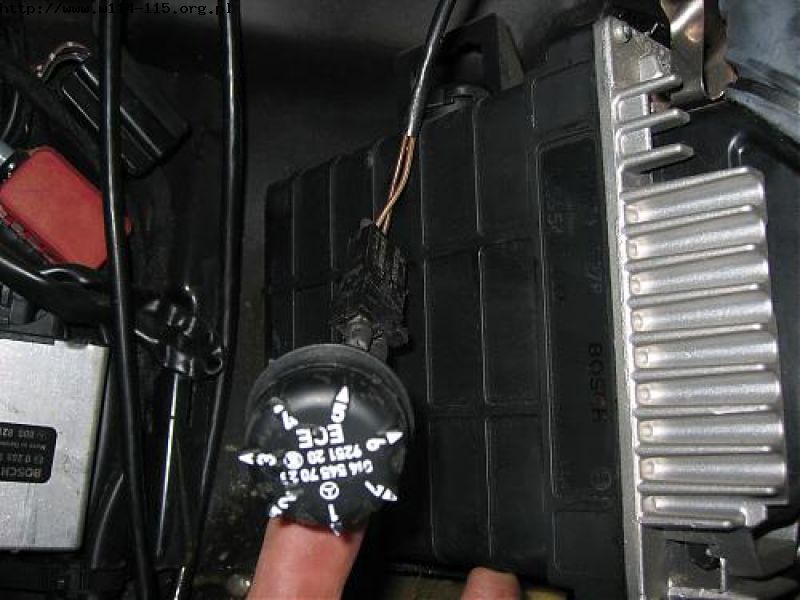

Podsumowując temat... Przyjmuję, że mam wersję RUF (a przynajmniej wszystko na to wskazuje), katalizator został dołożony poza fabryką - będę chciał, jak napisał kol. zegarek, odwrócić ten proces i przywrócić autko do stanu fabrycznego - "nieskażonego" katem. ;) Nie jestem mocny w przepisach i normach, ale mam nadzieję, że nie będę miał z tym problemów na przeglądzie (dodatkowo zdaje się, że w dowodzie wbito mu już katalizator). No nic, najwyżej będę walczył z urzędasami.
zegarek pisze:
numery tych gwiazdek
No właśnie, gwiazdkę w okolicy bezpieczników, jak widać na zdjęciu, zlokalizowałem - pytanie, gdzie siedzi ta druga? Jeśli można poprosić o nakierowanie jak na numer silnika. ;)

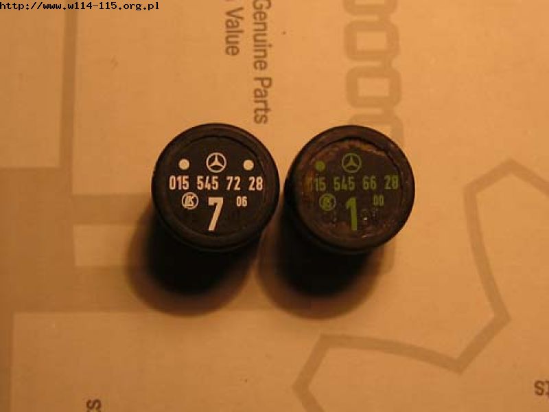

Tak jak obiecałem, tu są odpowiednie gwiazdki z numerami:
Co do tego gdzie są te drugie gwiazdki, to stawiam, że są przed nogami pasażera, bo chyba kiedyś mi się tam rzuciły w oczy.
A tu wtyczki do modułu zapłonowego:
Która jest do ECE aktualnie nie pamiętam, ale będę mógł sprawdzić u mnie, która to nie jest :)
126.045
fb.com/waxclusive

Dzięki za numerki.

To znaczy, że w starszych modułach nie było tych wtyczek.
A gwiazdki nie pamiętam gdzie są. Sprawdziłbym jeszcze przy sterowniku silnika, czyli przy prawej nodze pasażera, za tym futrzanym boczkiem :)
Sukces. Znalazła się zguba. ;)
