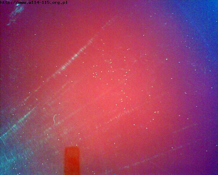

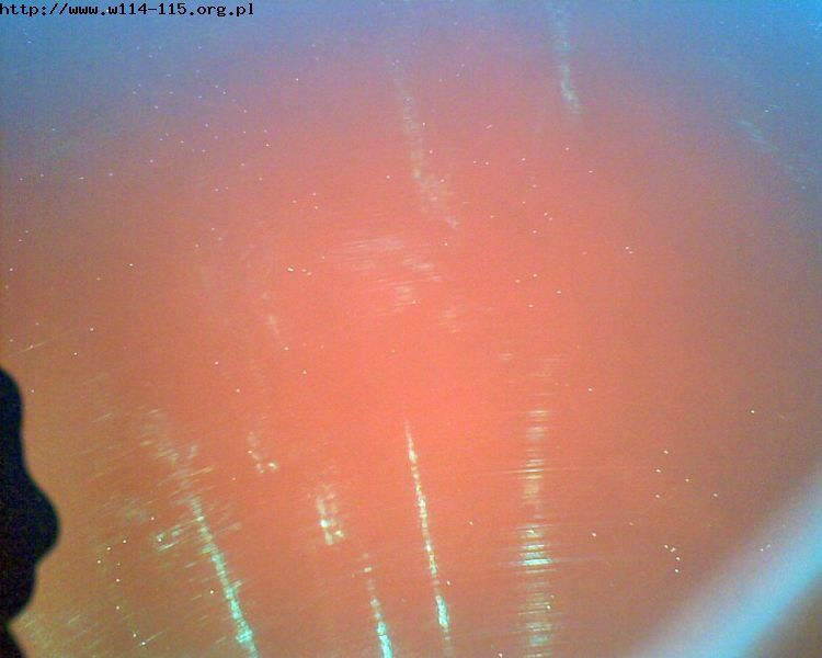

Witam, moje autko miało przygodę z lawetą, po kolizji miało wymieniane oba przednie błotniki i maskę. Kupiłem je już zrobione, mam je od trzech lat i po tej zimie pojawiły się małe odpryski lakieru. Czy da się to naprawić jakąś pastą polerską czy trzeba to malować? Sorry za jakość zdjęć, ale mam tylko komórkę:)

moim zdaniem to są odpryski aż do szpachli, tzn zmatowienie nic Ci nie da. Ja bym malował ;)

U mnie to na pionowych elementach tak się dzieje z przodu auta, a nie na płaskiej poziomej powierzchni maski.
Ja zauważyłem w swoich autach:
-Za dawnych czasów w Sprinterach - jeden po biciu przodu był, drugi ponoć nie.
- W ostatnim roku to samo widze z przodu w puncie, gdzie jest na 100% oryginalny lakier.
Powód jaki się doszukałem, to te sypaczki soli na ulicy. Jak jedziesz za blisko, albo poprostu trafi w Ciebie taka sól to tak odbija. Innego wytłumaczenia nie mam, bo auto mi stoi w garażu. Czyli u mnie sól oraz być może drobne kamyki przy niskiej temperaturze.

Na tych fotkach to nic nie widać..
Polerka Ci zapewne nic nie do skoro to są odpryski do warstwy będącej pod lakierem. Można to pędzelkować bądź malować cały element, jak kto woli.
Możliwe, że od soli .. albo od kamyków. W jednym z samochodów również mam takie cóś.
