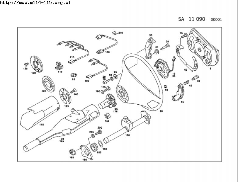

czy na tym rysunku widać gdzie jest jakieś jakiś czujnik , którego błąd mógłby powodować zaświecanie się kontrolki srs??
nie mogę zlokalizować tego ustrojstwa a prawdopodobnie brak styku na kolumnie kierownicy powoduje u mnie że ta drażniąca kontrolka się świeci a po odłączeniu akumulatora na chwilę gaśnie a po mocniejszym hamowaniu znów się zaświeca.

a czy musi być czujnik? W ten sposób się nie bada urządzeń, ale przez odpowiednią ich rezystancję. Jesli jest okablowanie, które tym zarządza w kierownicy, to trzeba je badać, bo w sumie nie spodziewałbym się tego, aby był jakiekolwiek czujnik...

15 to taśma zwijacz, najczęściej w kierownicy ona umiera
czujnika srs nie ma w kolumnie kierownicy

me-how pisze:
jak się do tego dobrać?

zdemontować kierownicę
