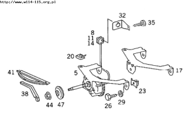

Zostawiłem moją Mercedes dosłownie na 15 minut na ulicy a już jakaś menda (to najładniejsze słowo jakie teraz mogę użyć). Zdemolowała mi wycieraczki od reflektorów. Pod autem znalazłem tylną ściankę (chyba to, to) od silniczka i jakąś ząbkowaną metalową krótką linijkę. Wycieraczka smętnie zwisa. Oczywiście nic nie działa. Nie mam kanału. Może ktoś wie jak dobrać się do naprawy uszkodzenia? Czy koniecznie trzeba wymontować reflektor? Tyle pracy i troski aż się płakać chce. Czasami wydaje mi się, że potrafiłbym zabić.

W pokrewnych modelach (124, 201) silniczek jest przykręcony do reflektora od spodu. Tak więc reflektor trzeba wyjąć.
Poniższy obrazek dotyczy modelu 126

Dzięki Gerry jutro jak tyko wrócę z pracy zabieram się do naprawy. Może się uda?
