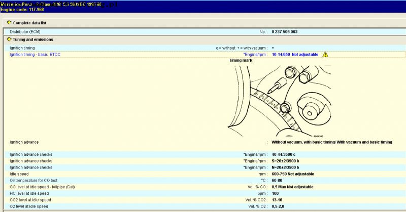

Post: czw maja 28, 2009 11:51 pm
Posty: 2975
Lokalizacja: W-Wa
z AutoDaty
W126'89 300SE "Piękniak"

Janfocus bardzo dziękuję, to właśnie o ten silnik chodzi i prawdopodobnie te dane. Czy ustawiałeś/sprawdzałeś zapłon u siebie? Może mógłbyś opisać procedurę? Jeszcze raz bardzo dziękuje!!!
kit dziękuję za pomoc, niestety w powyższym linku nie ma danych do silnika m117.968. Myślę, że jednak ktoś kiedyś z tego skorzysta.
