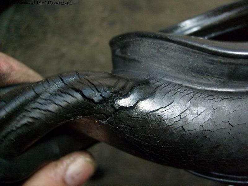

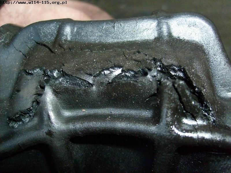

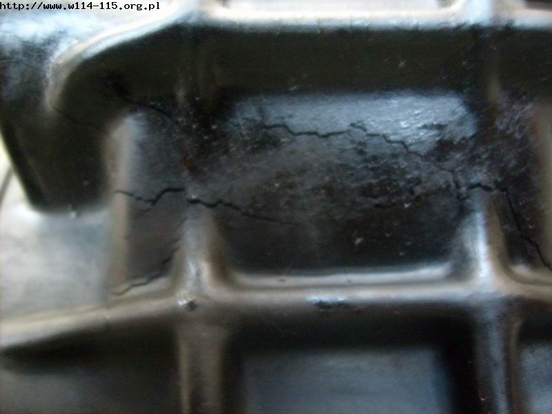

Może coś Tobie zasugeruje. Dla mnie są to objawy "fałszywego powietrza" w dolocie.
Zdemontuj urządzenie wtryskowe, porządnie wytrzyj (lub delikatnie umyj) a przede wszystkim dokładnie obejrzyj gumę pod nim. Ja nie tak dawno też miałem problemy zbliżone do Twoich. A oto przyczyna - tak wygląda guma wyjęta spod urządzenia wtryskowego. Na pierwszy rzut oka jest OK ale:
Trochę ją potarmosiłem i ponaginałem a wtedy wyszło to:
A nawet to:
No i komentarz - starość, po prostu starość. 8) Po wymianie gumy i wyczyszczeniu całego dolotu silnik działa doskonale.
