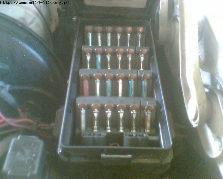

W swoim 300D z poczatku '88 (I seria) musze miec przekrecony kluczyk w stacyjce by szyberdach dzialal. Moj znajomy w 230E z '91 (II seria) moze sterowac szyberdachem bez kluczyka w stacyjce, musi miec tylko otwarte ktores przednie drzwi. Pewnie to dalo by sie zaaplikowac do innego wyposazenia (jak elektryczne szyby) ale akurat szyberdach jest nasza czescia wspolna. Z czego to wynika? To normalne w tych seriach? Ktos z nas mial kombinowane w ukladzie elektrycznym?

W pierwszej serii też to było. W tylnej części skrzynki bezpiecznikowej, w takiej dwupinowej, płaskiej wtyczce powinna być dioda. To właśnie ona odpowiada za funkcję którą opisałeś. Po lifcie pojawił się komfort i układ skonstruowany jest inaczej

Skrzynka wyglada tak:<br>
Obrazek<br>
Obrazek<br>

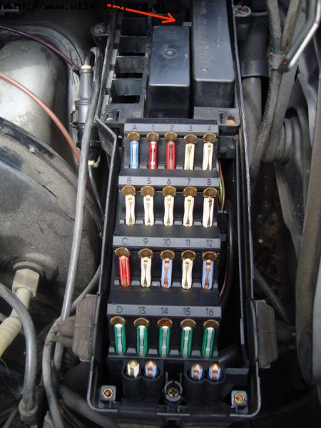

A czy pełna skrzynka bezpieczników nie wygląda tak?
Jak w aucie sa el. szyby albo el. regulowane fotele, to jak najbardziej ;)
Widac ze masz dodatkowa kolumne bezpiecznikow
Nadal nie wiem gdzie ta dioda w plaskiej wtyczce powinna byc. Czy to moze ta wtyczka ktora u mnie na zdjeciu ledwo widac z prawej strony bezpiecznikow przy drugim rzedzie od gory, jakby pod nimi, w kablach?.

Wtyk jest od spodu :( czyli tam gdzie mocowane są kable...
Musi też być przekaźnik od załączania obwodu, nie wiem gdzie on jest w 124. Trzeba by zacząć od sprawdzenia przekaźnika a potem jeśli nie jest odpowiednio sterowany wybebeszyć centralkę elektryczną.
Dioda wygląda podobnie jak element zaznaczony strzałką. Szukaj za przegrodą bezpieczników.

Sprawdzilem w EPC i znalazlem czesc 71 opisana jako "CONTACT BRIDGE WITH DIODE;BIPOLAR ".
U mnie to wyglada tak:
Ta dioda powinna byc w takim razie w prawym dolnym rogu. Ale nic tam nie ma, nawet wolnych kabelkow.
