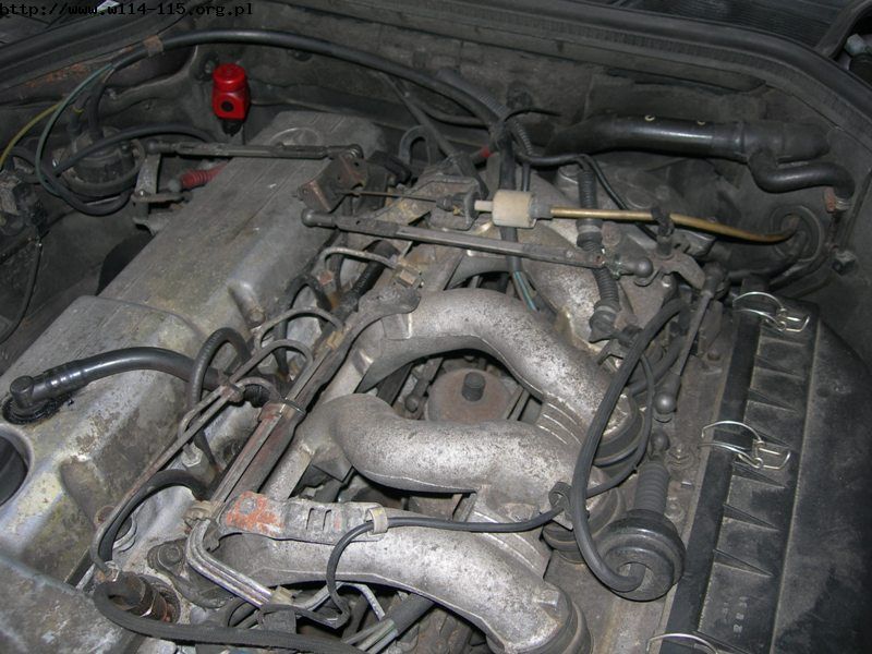

Barabani mi obudowa filtra powietrza, szczególnie rano jak odpalę, to silnik swą pracą w połączeniu z barabanieniem obudowy przypomina pracę sieczkarni.
Jak temu zaradzić? Czy problemem są te gumy, które łączą kolektor z obudową filtra?
Jak "przycisnę" za obudowę to barabanienie ustaje. Czy jeżeli nie te gumy to coś innego może być? Przeglądałem EPC i znazłem ten schemat:
W którą część powinienem się zaopatrzeć?

mr_simon, może problemem są zaczepy/wichajstry nomier 29? Jak nie będzie połowy zapinek, to może wszystko drgać, chociaż one trzymają dosyć mocno :)
Nr 59 bym wykluczył. Nie raz widziałem duże luzy, a nic nie słychać.
wątpie. U mnie barabaniła ( [zlosnik] ) cała pucha.. ze wszystkim. Wystarczyło ją mocno przytrzymać i nastawała cisza (oprócz klekotu 240D oczywiście).

Przepraszam za podwójne cytowanie ale nie miałem pomysłu jak tego uniknąć i coś sprostować. Otóż może być i barabanić i tarabanić oba słowa pochodzą od nazwy instr. perkusyjnych Taraban lub Baraban. ( to drugie zdecydowanie rzadziej używane). Jeśli zaś chodzi o to co się tam "tłucze" :) to posłuchaj przy jakiej częstotliwości. Jeśli zanika przy niższej to należy szukać pośród mniejszych elementów i odwrotnie. Spróbuj też wytłumiać segmentami.

A moze korzystajac z dlugiego weekendu po prostu wykrecic cala puche i ponownie zlozyc. Moze okaze sie ze gdzies z tylu jakis element jest poluzowany, jest jakas niedokrecona srubka lub ktoras podkladka jest zuzyta.
