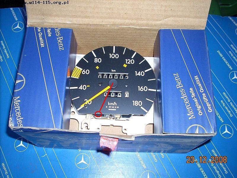

Witam mam problem z Licznikiem Prędkościomierza Przekłamuje mi o 30Km Stało się tak jak wymieniałem tarczę od prędkościomierza bo na poprzedniej już wyblakły cyferki. Teraz mi przekłamuje prędkość już poprawiałem wskazówkę która dotyka równo te ogranicznikai nadal to samo:(

P lewej stronie za słupkiem od 20 masz kropkę. Gdyby nie było słupka wskazówka ma się luźno znajdować na tej kropce. Trzeba włożyć wskazówkę na słupek w miejscu kropki przełożyć przez słupek aby się nie przestawiła i dopiero wcisnąć.

nie rozumiem nie rozumiem twej wypowiedzi ja nasadziłem wskazówkę równo od słupka i jest luźno wskazówka chodzi mi ze jak jadę 10 to pokazuje 30km i mam jak na foto ustawione

Jak wyjmiejsz zegar na jego tarczy za słupkiem ogranicznika 20 (po prawej) będzie kropka, czy dwie drobne kreseczki - to punkt odniesienia podczas mocowania wskazówki.
Wskazówka w momencie nasadzania ma być nacelowana na tą kropkę, (pomiędzy kreseczki) Potem trzeba ją przenieść nie przestawiając (na oście) za słupek ogranicznika i wcisnąć do końca.
Gdyby słupek ogranicznika nie istniał to wskazówka ustaliła by się na tym znaczku odniesienia.

możesz mi zaznaczyć na poniższym foto w którym miejscu trzeba to zrobić?

Wskazówka ma być nasadzona na ośkę w pozycji zaznaczonej na czerwono a potem przestawiona za ogranicznik i wciśnięta do oporu.

Tenx oto mi chodziło:)
