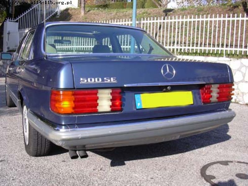

Witam oddawałem tylną klapę bagażnika do malowania i musiałem zdemątować znaczek i teraz nie wiem w jakich odległościach od krawędzi klapy powinienem go przykleić by było tak jak w oryginale a nie tak jak ręką zamachnę , pomoże ktoś znaczek to 500SE jeżeli robi to jakąś różnicę . Mój błąd że nie pomierzyłem . Dzięki

No tak przyklejane tyloko teraz w jakich odległościach od krawędzi.

Fajnie dzięki za fotkę dużo ułatwia ale ja wciąż potrzebuję odległości od dołu klapy i od lewej krawędzi , takiej dokładnej odległości bo nie chcę robić tego na oko . :)

Może już nieaktualne, ale wrzucam:
sedan: 40mm od lewej krawędzi klapy, 29mm od dolnej
coupe: 35mm od lewej krawędzi klapy, 29mm od dolnej

Dzięki wielkie teraz mogę iść przyklejać
