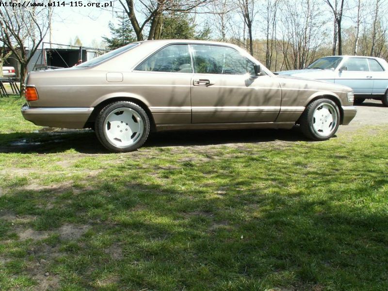

Witaj u siebie z przodu mam 215/50/17 i jest ok co prawda jest to Sec ale w limo będzie to samo. Pzdr. Tak to wygląda mniej więcej:
