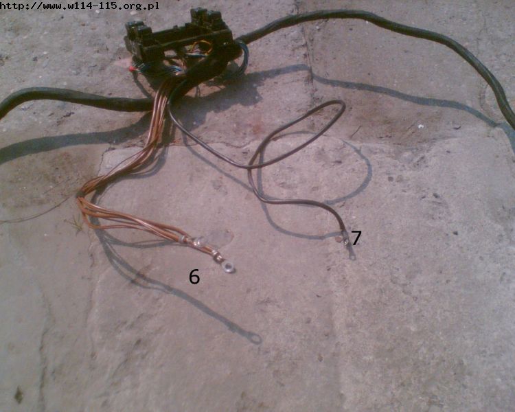

6 - to masa

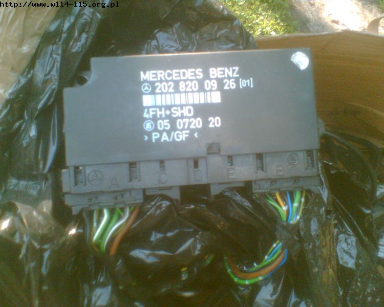

12 - moduł komfortu, który ma się znajdowac pod tylna kanapą po lewej stronie - za fotelem kierowcy

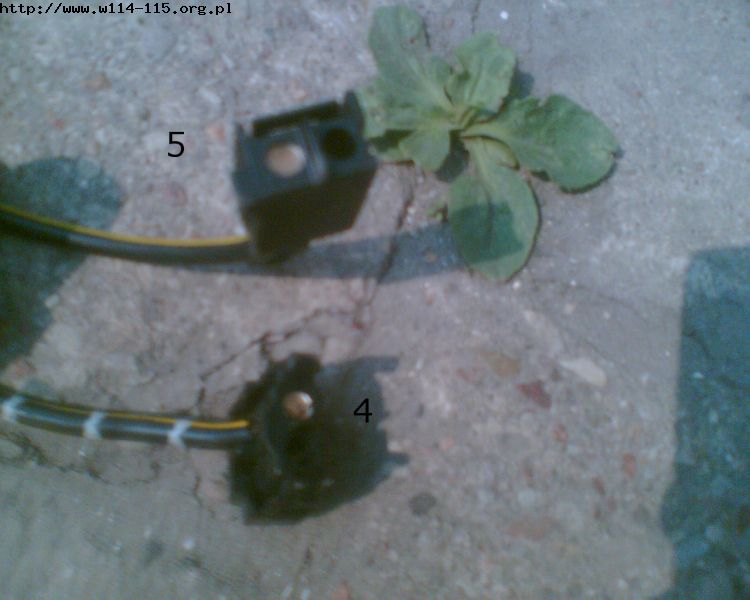

te pozostałe 4 5 7 nie widze co to jest jakie mają końcówki

4 i 5 do skrzynki bezpieczników, w skrzynce musisz miec dodatkowa listwe na bezpieczniki od strony błotnika -jutro mogę zapodać foto jak jest wpięte
6 - masa - przykręcasz obok dźwigni zmiany biegów
7 - do podświetlania przycisków, wpinasz do kostki ktora znajduje sie po środku na samym dole nagrzewnicy
Chętnie zobaczę jeżeli można:) A tak w ogóle to czemu przewody które się wpina do bezpieczników są po stronie pasażera, a nie kierowcy? Czy źle rozłożyłem przewody na zdjęciu?
Bo to instalacja z anglika,musisz przedłuzyc przewody na lewa strone i tyle

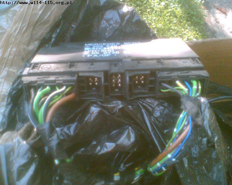

Więc nareszcie znalazłem trochę czasu i pieniędzy, żeby zabrać się za zamontowanie elektrycznych szyb do mojego MB [zlosnik] Pojechałem do zakładu w którym to zamontują (bo mi osobiście brakuje umiejętności)
Z gościem rozłożyliśmy wszystkie przewody, podczepiliśmy silniki z nożycami które podnoszą szyby, podpieliśmy zasilanie i objawy są następujące:
1. Prąd w układzie jest,
2. podświetlenie przycisków działa,
3. ale jest brak reakcji na wciśnięcie przycisków.. (Silniki podpięte ''na krótko'' działają.)
No i tu pojawia się pytanie co jest nie tak skoro podnośniki nie reagują na przyciski..?
jeszcze dodam zdjęcia mojego ''modułu komfortu'' bo w nim są 3 wolne wejścia i może to tu coś się jeszcze wpina? Pewnie któryś z Was będzie wiedział o co chodzi, więc proszę o pomoc [zlosnikz]

Prosisz o pomoc - a wcale jej nie ułatwiasz. Jeżeli chcesz pomocy FACHOWEJ - to konieczne są KOLORY PRZEWODÓW (o co już nie raz prosiłem!) Kolory nie służą do uprzyjemniania życia elektrykom, tylko są ważnym środkiem identyfikującym poszcz. elementy!
Tak więc masz tu schemat:
http://www.autolib.diakom.ru/CAR/Merced ... S/5401.pdf

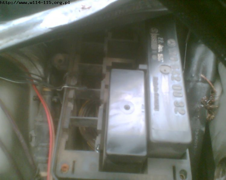

i to jest wszystko, co mogę zrobić. Jak dla mnie, to nie widzę ważnego elementu - białego przekaźnika umieszczonego w skrzynce bezpieczników w tylnej części. Zasila on całość układu. Na schemacie jest w górnej, lewej części. Schemat jaki jest - taki jest. Na pewno będą pewne różnice - ale powinien się przydać.

Gerri dzięki za schemat, ale nie wiem o co chodzi Ci z tymi kolorami. Przecież wiem że nie są bez powodu w różnych kolorach i pewnie ten elektryk który sprawdzał to też o tym wie [zlosnikz]
I pytanie, bo widzę że w zainteresowaniach napisałeś ''elektronika samochodowa'' Czy da się jakoś zastąpić to?:
Gerri pisze:
I czy do działania elektrycznych szyb nie trzeba nic więcej podpinać do modułu? Bo o to dopytywał się mnie ten elektyk..
Pozdrawiam i dzięki za odzew [zlosnik] [zlosnik]
Zrobiłem zdjęcie przekaźników jakie mam w samochodzie jeżeli to coś daje...
