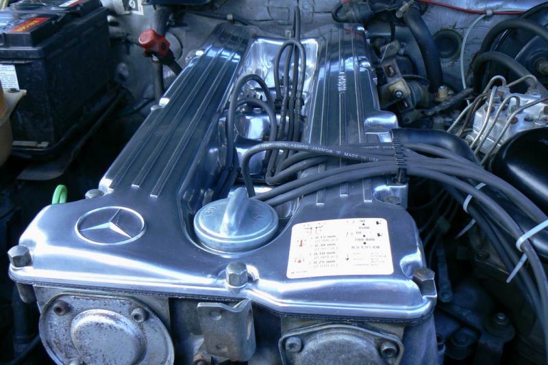

Jaki jest kąt wyprzedenia zapłonu w m110 na wtrysku? Lub czy jest hjakas strona gdzie moge znalezc tego typu rzeczy?

odpowiednią wartość powinieneś znaleźć na naklejce pod maską (zazwyczaj na pasie przednim) Jest tam wartość kąta wyprzedzenia zapłonu przy obrotach jałowych oraz przy wysokich. Jest tam również uwaga, czy pomiar wykonywać z podciśnieniem - czy bez.
Są również podane proponowane przez producenta rodzaje świec zapłonowych.

Niestety ząb czasu zjadł całkowicie naklejke. [zlosnikz]

diablos25 pisze:
No to proszę:
Pozdrowienia z Wielkopolski
604-18-22-31
Post: śr lut 13, 2008 4:50 pm
Posty: 927
Georemie tyko pozazdrościć tak pięknej naklejki [zlosnik] Czy coś takiego jest w sprzedaży np. w ASO ?

witek-sec pisze:
Ja voll!
A tak się prezentuje naklejka na wypucowanej pokrywie w całości:

Po pierwsze dzieki wielke wkoncu dostałem satysfakcjonyjaca mnie odpowiedz na chociaz jedno pytanie mnie nurtujace.
Po drugie kawal dobrej roboty ale co tam pochhawle sie ze niedługo tez tak bede mial. [zlosnikz] A po trzecie widze kabelki JANMORA jak sie sprawuja? Masz tylko Pb czy LPG tez?Jeszce raz dzieki!!! :lol:

diablos25 pisze:
Stosuję te kable w swoich Mercedesach od 8 lat, zaróno z LPG jak i bez i twierdzę, że nie mozna im nic zarzucić. W SLu akurat jest tylko PB. Spalanie 9-13l PB nie skłania mnie do założenia LPG w aucie którym robię 5-6 tysięcy km rocznie. [oczko]

witek-sec pisze:
W lewym dolnym rogu jest numer katalogowy (bo to część zamienna)
porównaj jednak numer powyżej (M 110.98 ) z typem Twojego silnika - żeby naklejka była właściwa...

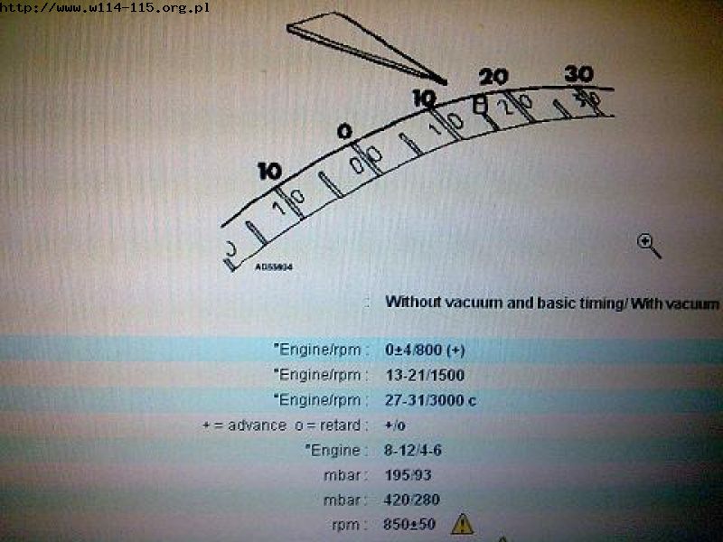

potrzebowałbym kąt wyprzedzenia zapłonu do m110 na gażniku 156KM
[/img]http://www.w114-115.org.pl/forum/img01/res_1250271136_zaplon.jpg <br>Dodano po 4 minutach.:<br> Obrazek
