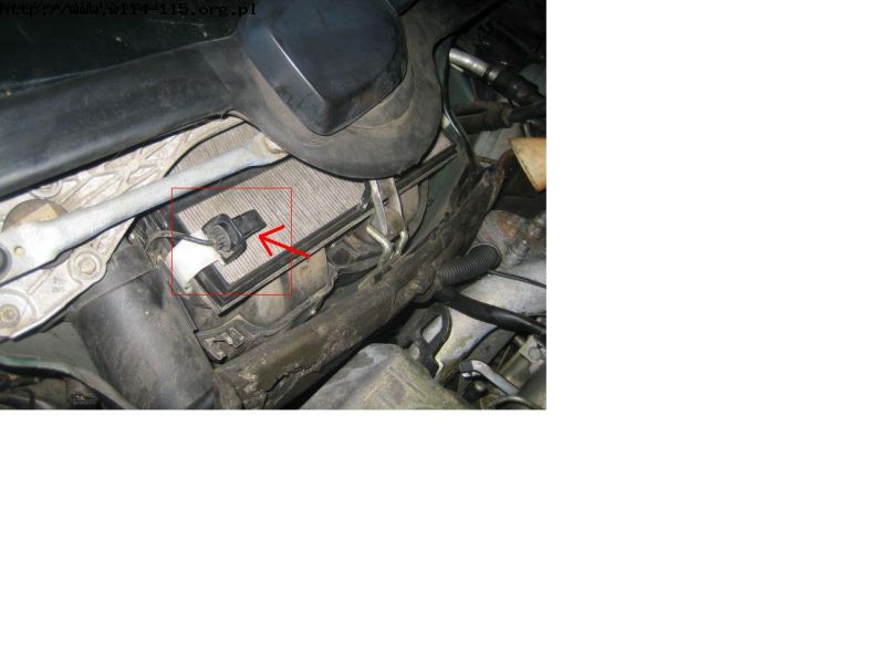

Co to za ustrojstwo zaznaczone na czerwono?

Czujnik temperatury zasysanego powietrza do regulatora temperatury w środku.

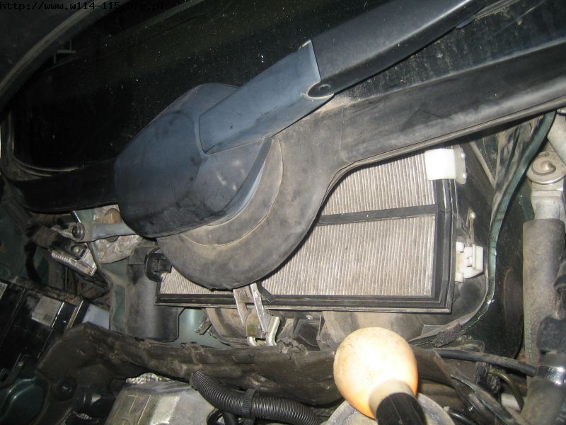

Dziś w końcu rozkręciłem podszybie. Niestety (a może i dobrze) żadnego filtra NIE MA.
Rozebrałem też obudowę wentylatora i przełączałem na poszczególne biegi. Wydaje mi się iż chodzi prawidłowo, czyli wkręca się ładnie na wszystkie biegi. Pozostaje sprawdzić doprowadzenia (do kokpitu). Tu pytanie.
Jak to zrobić ?????????
A czujnik obok przełącznika szyberdachu od czego jest?
piotrjaniszek pisze:
Rozebrać osłony nad nogami i nurkować ;)

Czujnik przy wlaczniku odsuwanego dachu to czujnik temperatury wewnetrznej a czujnik przed wlotem do mieszalnika to czujnik temperatury zewnetrznej. Logyczne, nie? ;). Oprocz tych dwoch sa jeszcze dwa czujniki temperatury podgrzanego powietrza - po jednym dla kazdej polowki nagrzewnicy oraz czujnik temperatury schladzanego powietrza bezposrednio za parownikiem.
