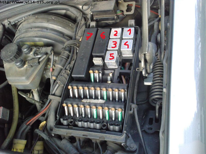

Witam, ponieważ chyba nie było takiego tematu odnośnie 126, a zabawy z klimą nieco mnie zmusiły do grzebania, stąd pytanie o rozpiskę przekaźników...
1-przekaźnik wolnego biegu wiatraka klimy (ten na chłodnicy, sterowany czujnikiem ciśnieniowym na osuszaczu)
Dalej poproszę Kolegów...

7 Kontroluje sprawność zarowek, 6 obsługuje wycieraczki,migacze i szybę ogrzewana. Jeden z małych będzie zalaczal wentylatory na pełny bieg - możesz wyjąć przekaznik i w otwory oznaczone "30" i "87" wsadzić zworke z drutu i zobaczyć, co się zalaczy.

1 - przekaźnik wiatraka klimatyzacji (przekaźnik sterowany czujnikiem ciśnienia)
2 - przekaźnik wiatraka klimatyzacji (przekaźnik sterowany czujnikiem temperatury)
3 - przekaźnik pompy powietrza
4 - przekaźnik wycieraczek reflektorów
5 - przekaźnik sterowania fotelami, szybami
Co do pozycji 7 i 6 kolega Gerri już napisał
opis dotyczy 2 serii.

Janfocus pisze:
dziś kupiłem jeden z małych srebrnych (wszystkie są takie same)
Są identyczne? Mają jeden numer? EPC coś do końca nie jest zdecydowane, bo wywala listę z różnymi numerami...
Ciekawe jest to, że każdy 126 ma coś inaczej w tym pudełku...
U mnie to wygląda tak:
Obrazek Obrazek
Czy dobrze odczytuję, że numer 3, to te dwa bezpieczniki w prawym, górnym rogu? Opis mówi, że odpowiada za grzaną, tylną szybę. Tylko po co dwa? I dlaczego jeden z nich mi wybija? ;)

Szymon. pisze:
u mnie tak :)

Janfocus pisze:
dziś kupiłem jeden z małych srebrnych (wszystkie są takie same),
A nie do końca. Bo jeśli masz wycieraczki na reflektorach, to srebrny był później zastąpiony zielonym w plastiku. Poprawiono coś tam w nich, nie czytałem już szczegółowo o co chodziło.
