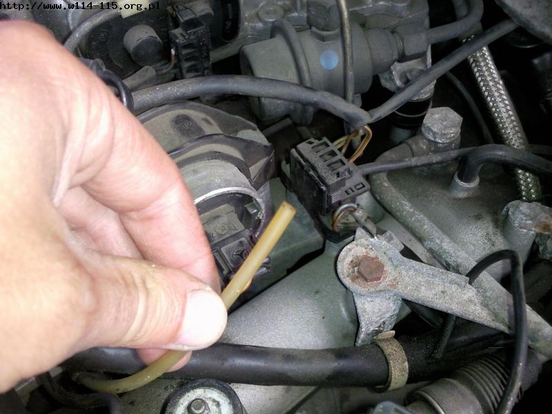

a tu 2 zdjecia i pytanie, od czego jest ten zolty wezyk i gdzie on powinien isc, wychodzi on z tej puszki:
i tak sobie lezy i nie wiemy gdzie powinien byc wetkniety

Wężyk idzie do fajki odmy wchodzącej do dekla filtru powietrza.
Skrzynia powinna z gazem do dechy zmieniać biegi przy pi razy okko 5500 (i lepiej nie więcej, maksymalnie naciągnięte cięgno podłaczone do mechanizmu gazu, jeśli ta wartość jest inna wymagana regulacja wewnątrz skrzynki) a z właczonym K-D dokładnie na czerwonej kresce.
Jeśli napięcie z włącznika K-D nie jest zdejmowane (poprzez przekaźnik pomp) po dojściu do czerwonej kreski skrzynia nie zredukuje i będzie pracowała w granicach odcięcia szarpiąc.
