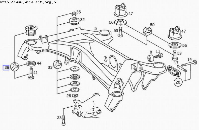

Zaczęło mi bujać autem na boki , więc pojechałam do zaprzyjaźnionego mechanika w okolicach Puław. Posprawdzał i stwierdził luzy na jakiś SIMERBLOKACH - co to jest , gdzie kupić.
Gdyby któryś z kolegów mógł wrzucić schemat tylnego zawieszenia do w124 kombi.

2 x numer 38 i 2 x numer 47. Kupisz np. tu http://www.allegro.pl/item678997158_mer ... ednie.html Polecam firmę Lemforder.

Małe info nr 47 nigdy nie pada
Prawda to??????
Prawda to??????
Bardzo rzadko.
A ja myślę że to będą luzy na tulejach gumowych (zwanych czasem simerblokami lub silentblokami) drążków i łączników tylnego zawieszenia.
Kupuje się zestaw tych tulejek, wymienia (z niemałym kłopotem) i po sprawie.
