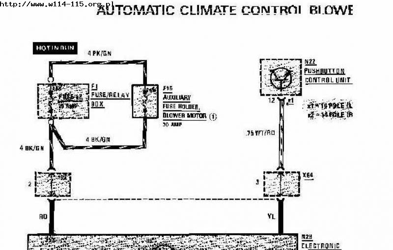

Mam kłopot z zasilaniem do jeżyka w E500 92r , Czy ktoś ma dostęp do dokładnego opisu schematu.
W kostce na podszybiu są trzy kabelki czarny - czerwony - żółty , nie ma na nich żadnego zasilenia tylko masa na czarnym wychodząca z wnętrza.Wymieniałem niedawno "jeżyka" w 200CE i bez problemu po podpięciu kostki wszystko śmigało.
Podając plusa na czerwony przewód wpinam kostkę odpalam i wszystko śmiga
działa wszystko prawidłowo prędkość wentylatora kierunki nawiewu super.
Tylko gdzie czy skąd dostaje plusa czerwony na podszybie . Ze stacyjki wszystko wychodzi ok ,sprawdzone .
Różne cuda działałem ,nie chce mi się całej deski targać.

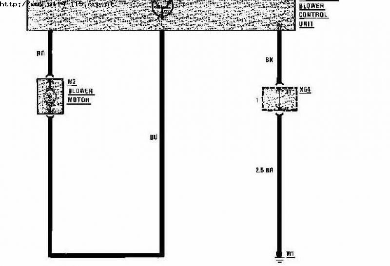

Masz tu schemat ,kolory kabli są opisane ,więc nie bedzie problemu:
Tu masz lepszy schemat:
http://www.autolib.diakom.ru/CAR/Merced ... S/4333.pdf
