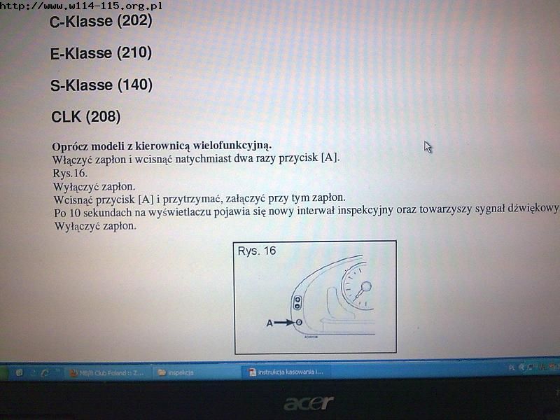

Witam, tak jak w temacie jak skasować serwis po wymianie oleju samochod CL500 98

a wiecie może jak ustawić to w MB w 163 2,7 Cdi 2003 rok ? bo przydało by się to ustawić w samochodzie ojca.

wielkie dzięki !!! ;)
