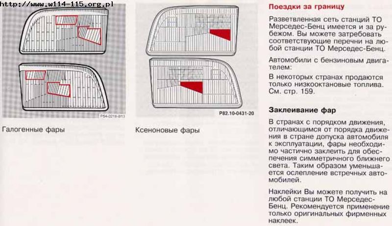

munich pisze:
co ciekawe w reflektorach xenon do W140 klosz lampy nie różni się na oko grubością i użebrowaniem od standardu :o
nie wiem jakie ma właściwości struga swiatła przez nie emitowana barwa,rozproszenie,granica światło cień etc.
być może jest tak zbliżona do halogenu ,że to jest powodem
Na oku to juz nie jeden się zawiódł. ;)

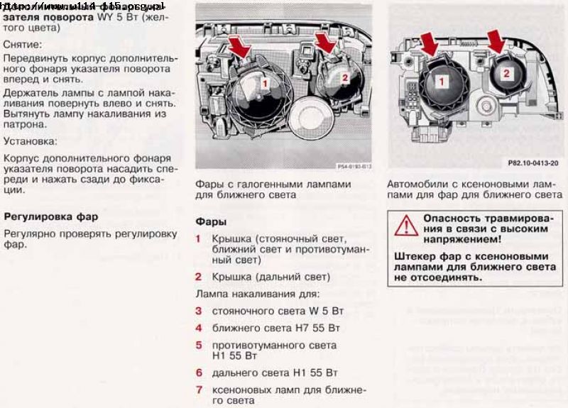

Po lewej standardowa lampa, po prawej xenon

dzięki za rysunki :)
są jakieś różnice w standardowym reflektorze i jego obudowie przed i po lifcie?

munich pisze:
Tu akurat są wersje po lifcie, zwykła i ksenon, jakby co to mam jeszcze niemiecką wersje.
