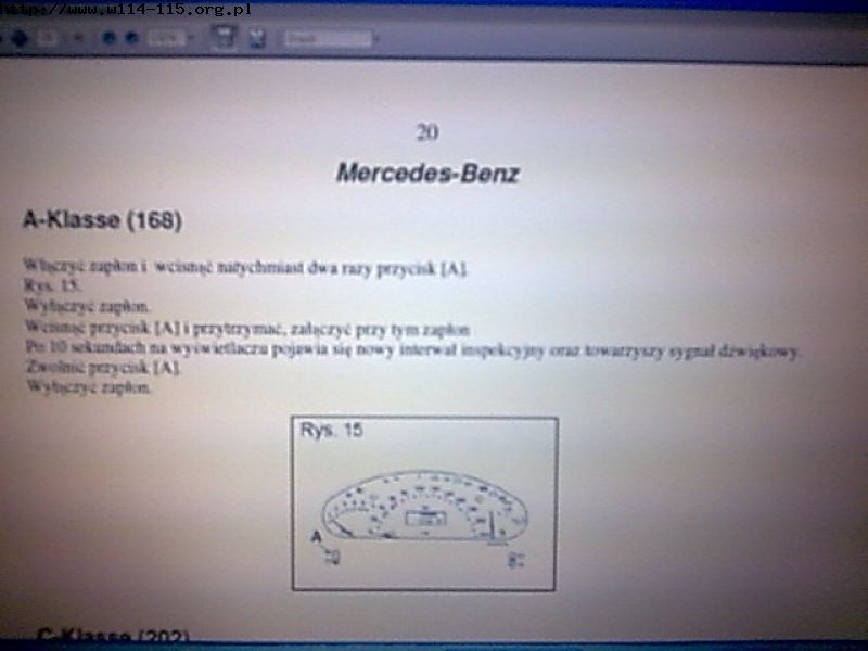

Witam,spróbuj skasować

Sic! Prawie nic nie widzę, można dokładniej? :lol:

Kurna,ja mam 50na karku i widzę,a Ty nie
1)włączyć zapłon i wcisnąć dwa razy przycisk A
2)wyłączyć zapłon
3)wcisnąć A i przytrzymać,załączyć zapłon
4)po 10 sekundach na wyświetlaczu pojawia się nowy interwał inspekcyjny oraz towarzyszy sygnał dzwiękowy
5)zwolnić przycisk A
6) wyłączyć zapłon

Udało się skasować, następne wybijanie czasu na przegląd przy 150 000 kilometrów. Wskazówki się przydały, chociaż mam wrażenie, że i tak trochę różniły się od praktyki jaką zastosowałem, ale to jest kwestia marginalna. :lol:
