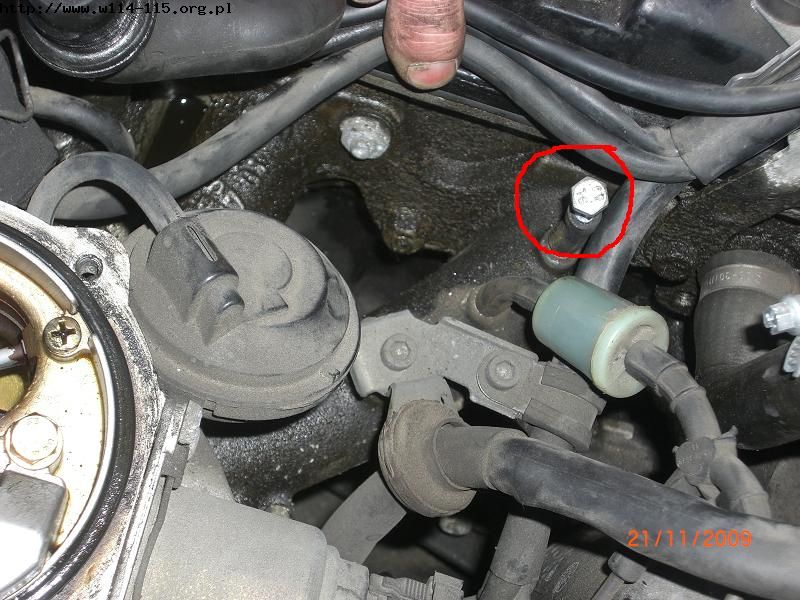

Post: sob lis 21, 2009 3:49 pm
Rejestracja: pn wrz 14, 2009 12:04 am
Posty: 13
Mam pytanie odnosnie wejscia zaznaczonego na zdjeciu, poniewaz jest to przyczyna powyzszego problemu a mianowicie gdy zatkam to wejscie to samochod dziala bez problemu tylko niewiem czy ma tam isc jakis przewod czy ma byc tam zaslepka jakas ?? Poki co ja to zaslepilem sruba i przewodem.
http://www.w114-115.org.pl/forum/img01/ ... MG3129.jpg
