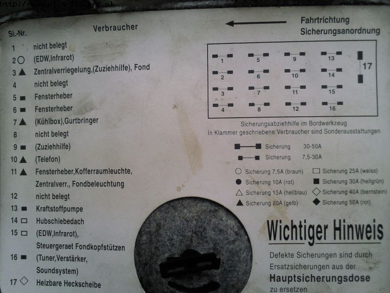

Czy może ktoś mi rozpiskę bezpieczników ze skrzyneczki w bagażniku?
Chodzi o W140 coupe V12 z 93 roku.
CL600 V12 93'

Na dekielku od wewnetrznej strony, powinna byc rozpiska, jeśli jej nie posiadasz to moge ci jutro spisać

Właśnie problem polega na braku dekielka ;) Tak więc był bym bardzo wdzięczny za spisanie co od czego bo notorycznie pali mi się jeden bezpiecznik.

Zrobiłem Ci zdjęcie tej rozpiski, chyba po Niemiecku troch szprechasz.

Po niemiecku nie szprecham ani trochę wiec czy ktoś mógł by mi przetłumaczyć bezpiecznik nr. 11?

Podnośniki szyb, lampka w bagażniku, centralny zamek, to ostatnie to nie wiem
ostatnie to "podświetlenie wnętrza tylne"
