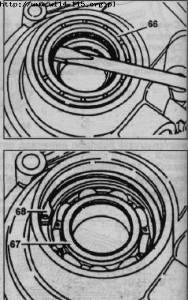

Jest łożysko:
Luzu wyczuwalnego ręką być nie powinno.
Nie znam rozmiaru, trzeba szukać w ASO. Chyba, że na święta zerknę w bebechy skrzyni, ale mam .4

Nigdy nie wymieniałem tego łożyska.
Ze wszystkich znaków wynika, że powinno się dać je wymienić bez zdejmowania skrzyni. Trzeba jednak odkręcić też tylny dekiel w którym ono jest umieszczone.
W EPC trzeba znaleźć numery tego łożyska, numery uszczelki dekla, numery oringu wchodzącego na wieloklin flanszy (aby nie ciekło po wieloklinie), można by i nakrętkę flanszy - kupić to w ASO.
Powinno się także sprawdzić czy nie rózni sie wysokość łożyska, bo do niego są dobierane podkładki ustalające luzy osiowe wewnątrz ASB.
